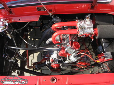

-> havlik - Daniel: vzdyt tohle jezdila uz tovarenska 1000MB....
18:01:46
10.02.2009
-> Pedro boy: tak tohle se dávalo origo v anglii na 130sport. Jinak na favo by se to dělalo blbě

Pedro boy
Uff , sorry to som si nevšimol , pravda , ale aspoň niekto už podobné má.

-> Pedro boy: škoda že Eidy má motor 120 upravenej

-> Pedro boy: jenze Eidy ma 5 kanal ne favorita...

Pedro boy
No jo , je to zaujímavé , a pridávam obraz že aj to sa dá čo sa hore Toušík pítal.Eidi to má v 110R spravené.
zvětšit Webr na fávo motor - obrázek od Pedro boy vložen 10.02.2009 17:55:06
