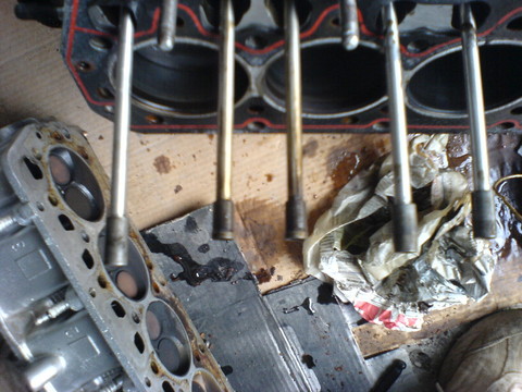

HLINÍKOVÉ tyčky-větší průměr, na koncíh "válečky",seřiz
ovat na 0,25mm
OCELOVÉ tyčky-menší průměr než hliníkové, na koncích "kužel" , seřízovat na 0,20mm

ty hlinikove jsou saci..... jsou to ty lehci.... asi na obou stranach s valeckem

Ahoj chlapi, které jsou sací a které výfukové rozvodové tyčky?Jedny mají neodborně řečeno na obo stranách válečky a ty druhé mají takový kužel...díky
