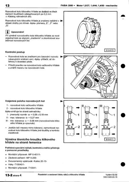

-> petr s: jasný už to vidim mě zmátlo že u jedný je napsáno MIN a u druhý MAX

-> petřík: Musíš se dostat do té tolerance

-> petr s: viz SZ.
