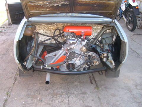

Evž@
-> MOLSO: protože ji nemám
...tak to řeším takto
...tak to řeším takto15:31:37

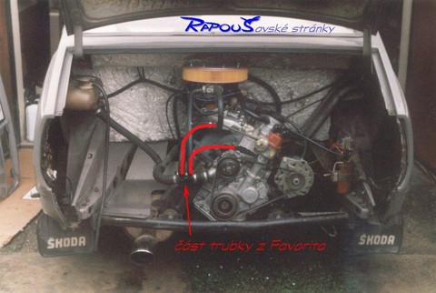

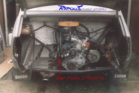

-> Adam6666: jj..takže téčko mrsknout před pumpu a tu hadici potom navést normálně za motor a napojit na tu trubku?
15:27:51
03.02.2009
03.02.2009
Adam6666 - zrušená registrace
tak jak je to tady, akorat ten pravy vyvod mas pro topeni a ten levy pro ohrev sani...

čau....ať hledám jak hledám nemůžu tu najít jak vyřešit topení když mam v šáde motor s fava i s vodní pumpou.....vím že si mám svařit nějaké Téčko a někde ho napojit....otázka zní:Kam napojit to téčko..a co ktomu je potřeba....za rady a případné ilustrační fota dik
