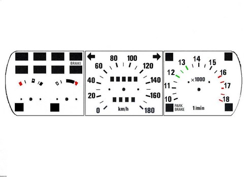

-> MOLSO: jj 80kou na jednotke a 14tis otacok3 3

-> Maxx: kdyby jsi tam nenapsal ze je to JOKE tak uz by jsi mel nejmin 50 zakazek...3

-> Maxx: to akoze ojdem 80kou a 14 000 otacok ? 3 3 3 3 3

Maxx
chlapy kdyby jste nekdo potrebovali motor ktery toci az 18 000 otacek za minutu tak ja na to mam dobrej fígl3 prodávám3 jednu soucast kterou zabudujete do auta a je to...levné snadné a hlavne rychlé2 3 2 tady je foto soucasti po úprave (jede to jako stado koní) 3
JOKE
