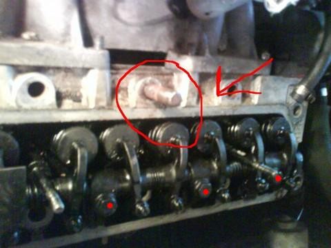

-> Matthes, záškodník z TechWebu: v hlave je nejaky zavit?3
18:05:55
31.01.2009
-> michalkatka: No covece to sem cumel... ale stoupani tam je normalni 9

michalkatka
toto vidím na jasný problém, ak chceš ten motor ešte sprevádzkovať tak ten štift tam nechaj v hlave je závit s jemným stúpaním na pevnostné šrouby a niekto do toho natočil zrejme závitovú tyčku s normálnym stúpaním, pozor na to, ak sa ti to podarí vybrať tak zrejme budeš potrebovať závitovú vložku...
skús na to nejaký povolovač zahrdzavelých šroubov, alebo brzdovku a nechaj to pôsobiť aspoň cez noc.
inak ak to drží už iba tá tyčka môžeš tým skúsiť pootoáčať s celou hlavou na otočenie to už nič nedží, tesnenie budeš dávať aj tak nové...

Matesko
jak skusam tak skusam dal som tam pri svieckach dva stifti male a dva nejdu lebo tam chytim akurat jednu matku a furt to drzi okolo toho jedneho velkeho stiftu:( uz ma to prestava bavit aj klepem po hlave cez drevo aj podpacit sa snazim a nic iba trolinku.napada vas este cosi ako by som to mohol dat dole?

Olgoj Chorchoj
to nedrží na tom šteftu, nezapoměls povolit třeba matku držáku altíku?!!! Určitě bych ten šteft nevyndával, předchozí majitel jistě věděl, proč tam dává šteft a ne šroub6 Jestli tomu motoru zbyly aspoň nějaký komprese, tak nandej svíčky a pootoč motorem, hlava povolí (jestli je všechno povolený)

Tom125
Nebo to zadělej tak aby to bylo provozuschopný, a zajeď s tím k někomu kdo tu svářečku má. Hlavně při sváření nezapomeň odpojit altík.6

A co sundat hlavu, to nejde? A pak to resit?
11:46:09
29.01.2009
Tom125
-> Matesko: Hlavu bych něčím zakryl, a tu kontramatku k tomu šteftu bych bodnul svářečkou.

na miesto hlavovej skrutky ci jak to nazval dal tam "stift" velky:( a nejde vobec povolit aj som skusal dat dve matice zakontrovat a nic:(
11:40:56
29.01.2009
Matesko
tento:(
