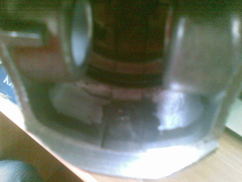

-> Peopas: a co treba rozmery? kompresni vyska, prumer cepu to vse ostatni sedi? tady Ti nikdo neporadi z fotky co to mas za pist.. chces li vedet co je to opravdu zac tak se musis pidit u toho kdes to vzal a nebo proste materialove zkousky a zjistis vic. .z fotky na virtu zjistis akorad haldu nic enrikajicich rad..

takze vaha rovnych 300g bez krouzku .... me jde spis o hledisko materialove.

k cemu ti bude vaha... vyrobce podle toho nezjistis.. kompresni vyska je o 0,5 mm mensi jak favo pist

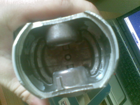

vyuziju nazvu tematu ........ nevite co je to za pisty?Vyrobce? Prumer pistu 8Omm,pistni cep stejny prumer jak favo.Zespoda v krouzku jen 47 plus jeste pootocena 4,naproti 1 v krouzku?Je to nejaky blato? Za veskere info dik

-> adrallyteam:
průměry pístů:
třída A 75,475 mm
B 75,485 mm
C 75,495 mm.............. tolerance všech průměrů pístů +- 0,009 mm
jinak značky na pístu .... výrobní číslo,značka výrobce, ROZMĚROVÁ TŘÍDA, datum výroby a klasika šipka
průměry pístů:
třída A 75,475 mm
B 75,485 mm

havlik 27.01.09 20:27:50 napsal: Na mejch pístech je taky mraky vyražíno:) Jediný co si myslim že je zajímavý je třída těch pístů která je značená A, B nebo C

B znamená tolerance pri origo vyrobe,vuči vložce.Ne výbrus.Nekde bych mohl pohledat presne rozmery,jestli chceš
