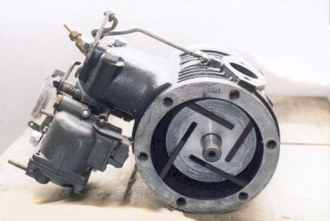

17:44:01
26.01.2009
26.01.2009
Takhle to vypadá ale je tam více lamel

-> Olgoj Chorchoj: Tam zuby nejsou jsou tam lamely
