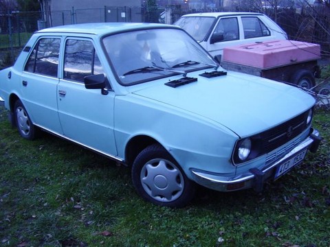

spatně mi jede motor a nevim cim?

Petkar1
-> Danek: Hezká ouža
08:37:19
26.01.2009
26.01.2009
Danek
jj diky moc za vse, karburatorem to neni ,ten jsem vycistil:D
21:19:40
25.01.2009
25.01.2009
Olgoj Chorchoj
koukni na komprese, možná netěsní ventily... a každopádně vyměnit kundenzátor, to je první věc při jakýkoliv závadě všetně vymlácenejch čepů přední nápravy:D
21:14:52
25.01.2009
25.01.2009
Strašlivý Píďa (aka PeťaKlíč)
nebo svod na odtrhu - třeba prošoupanej káblík od kondenzátoru umí nadělat zlo
20:03:05
25.01.2009
25.01.2009
peti
-> MOLSO: tak tak ,a este nove sviecky
19:56:13
25.01.2009
25.01.2009
-> peti: to veru nikdy neuskodi
ani vycistenie kontaktov rozdelovaca a nastavenim vsetkeho
19:53:46
25.01.2009
25.01.2009
peti
-> MOLSO: nj asi prestih vtahu,ale vycistit a skontrovat karbec neuskodi nikdy
19:51:25
25.01.2009
25.01.2009
mne to robilo a mal som 15° pozápal místo predstihu
19:36:16
25.01.2009
25.01.2009
Karel.
to nebude špinavej karbec, kdyby byl tak mu to na sytič jede, bude chyba jinde
19:31:39
25.01.2009
25.01.2009
peti
-> Danek: jj vicistit karbec( popripadne moze byt prehnute veko a prisava falosny vzduch) , skontrovat predstih, odtrh a vole ventilov
19:29:58
25.01.2009
25.01.2009
Vrba
ucpanym karbecem
18:57:22
25.01.2009
25.01.2009
Danek
Ahoj mam skodu 120L , potreboval bych pomoct, jak nastartuju a dam sitic tak mi motor nejde do otacek,jen bubla a pri zvyseni plynu mi strili zvyfuku a motor zhasina. nevim cim to je
