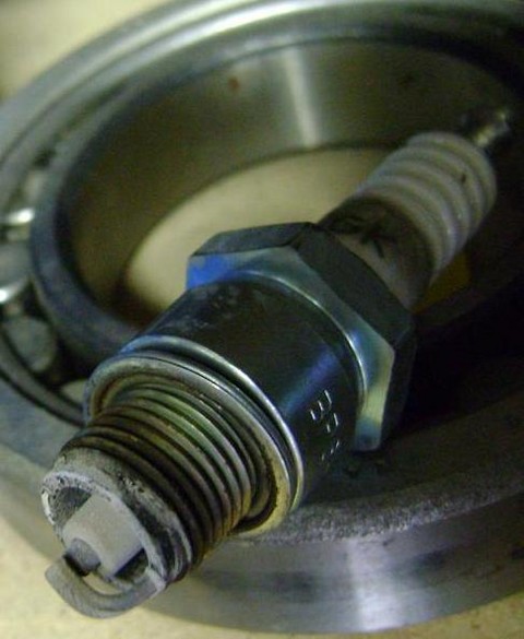

MiroJ
takze pre ukazku , tu je sviecka
zvětšit zaujimava zahada , poprosim radu odbornika - obrázek od MiroJ vložen 27.01.2009 12:30:49

Ahojte ,
uz nejaky cas ma trapi jeden problem .
Vsetko sa udialo pocas jednodnovej prestavby 4q kyvky na 5q suchu vlecku .
Motor(seria 120-tka) pred prestavbou bezal ako hodinky , krasne starty ci uz za studena ci tepla , kludny chod atd.
...ale inak ...
Rano sa motor vybral , prebehla prestavba , vecer sa motor dal spet .
Na prvy start to nechytilo , po chvylke to chytilo na 3 valce vsetko bolo take roztrasene ,
trosku(mierne) som pobrnkal na plyn bolo vsetko ok.
Ale nastalo nemile prekvapenie ked som pri dalsich rannych startoch zistil , ze problemy zo startovanim pretrvavaju ...
Ako sa mi teraz zavada prejavuje ...
studeny ranny start na sytic , motor sa (uz)chyti bez problemov na 4 valce ale nechce sa mu do otacok ,
otacky nikdy nevijdu vyssie nez do 1000/1200 ot/min. pokial ho posteklim pedalom k 2000 ot/min chvylku sa tam sam volnobeh udrzi(vsetko este pocas pouzitia sytica) a znovu klesa dole k 1000/1200 .
Sem tam je na sytic taky roztraseny(ako keby niekedy neodpalovalo) , a v pripade ze sytic uzavriem a udrzujem to plynovym padalom , motor sa ukludny(palia vsetky sviecky) ... pri zahriatom motore je vsetko OK ...
hoci sem tam sa stane ako keby pocas jazdy niekedy neodpalil jeden valec ...
A tak som hladal pricinu , krok po kroku ...
vymenil som celu zapalovaciu sustavu uz niekolko krat(sviecky , kable , odpor , ind. cievka ...
potom aj ako celok NEW rozdelovac)
Niekolko karburatorov(vsetky v OK stave , pred problemom boli 100% tne) , pretesnil som sanie/vyfuk ...
Zial vsetko cca viac menej bezuspesne(mierne sa to zlepsilo) ...
Poprosim vas skusenych , kde hlbsie hladat chybu ...
Este pre zaujimavost , vodu to nesoska(alebo naozaj len nepatrne) , olej cca 3-4 dec na 1000 km ,
a sviecky ciste(bez naznaku usadenin) a su zafarbene mierne do bieleho/sedeho odtienu a na 4-tom valci sa na sviecke najde miestami na vonkajsom prstenci cierny karbon ...
Niekde som cital ze taketo sfarbenie naznacuje zlu tepelnu hodnotu sviecky a doporucuju zmenu na inu , ale zial nieje povedanie ci vyssiu alebo nizsiu hodnotu ... pokial viem tak pre 105 a 120-tky je predpisana N15YC a pre 120 LS N14YC ...
vopred dakujem za inspirujuce informacie ...
upraveno 2x, naposled 23.01.2009 15:00:54
