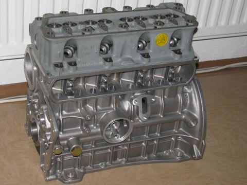

-> minno: vyzerá to nádherne

na ochutnávku skúška novej hlavy na novom bloku

-> suri: ďakujem. a líši sa len ten spodný vývrt, kde sa zasúva vložka, alebo aj ten horný "zárez" do bloku? Ten spodný som meral a má 76 mm, takže to bude 120.

-> minno: 76mm +- 0,2 mm

aký priemer vŕtania pre vložky má mať blok motora 120? Nijako ináč totiž neviem zistiť, či mám naozaj blok 120 a nie 105. Je to nový blok bez čísla a podľa čísla dielu to nemôžem nájsť.

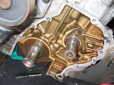

ked uz tu mame taku temu, ta zlata farba sa davala len na felda motory, alebo?

super, tak ked to budem skladat, zozeniem si z feldy, pretoze nechcem aby to vyzeralo takto
(vdaka rollsovi za fotku)

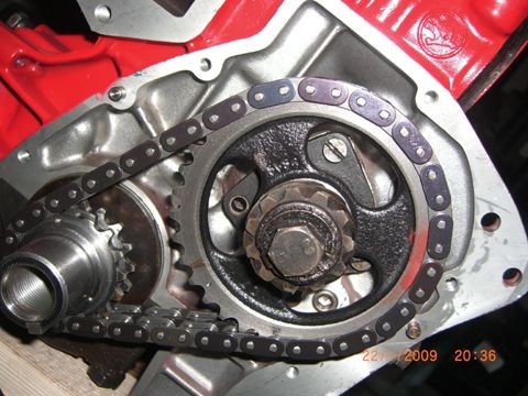

Jaky vyznam mela tato inovace? Usetrit jeden sroub?

Je príruba vačky novšieho typu (felda) na 2 skrutky ktorá je na fotke, použiteľná a zámenná aj pre staršie motory (105, 120), kde bola pôvodne príruba ešte 3 skrutková?
Ide mi o to, že mám nový blok motora 120, ale výrobený až po skončení výroby 105/120, niekedy v roku 1996 a už sú tam len 2 diery miesto troch. Pasuje tam aj pôvodná príruba s tým že jedna diera na nej zostane nevyužitá, ale chcem vedieť, či tam bude pasovať aj táto nová felďácka.
