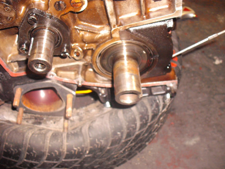

Eis Ventura
hej motor je vonku
11:13:16
22.01.2009
22.01.2009
Eis Ventura
som to fotil pred chvilkou
11:12:16
22.01.2009
22.01.2009
Eis Ventura
1
11:11:10
22.01.2009
22.01.2009

BeBe
este sa ti mohol posunut druhy axial co je zvnutornej strany,predpokladam ze si mal motor vonku ked tocis zotrvakom,ak tam mas na kluke velku axialnu volu po rozobrati ,.kludne sa to mohlo stat
11:08:21
22.01.2009
22.01.2009
Eis Ventura
bol mimo a pre nim bola ešte taka "velka podložka", axial je v poriadku, čiže teraz by som to mal poskladat tak že axial dam do dražky zaistim tou podložkou dam rozvody atd...hm?

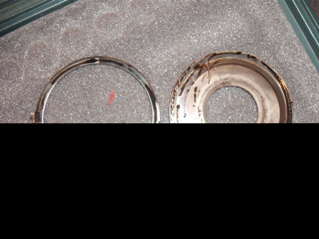

BeBe
Ano to je to ono,pokial je ten kruzok ok tak mas nieco zle,ten motor skladas po prebruse kluky,alebo z akeho dovodu,alebo si ho len rozobral a zlozil ???
10:28:06
22.01.2009
22.01.2009
Eis Ventura
no dal som to dolu a ten kružok vyzerá OK, je to ako velkapodložka s vystupkom do takel dražky??

Eis Ventura
ok idem do toho
09:00:20
22.01.2009
22.01.2009
-> Eis Ventura: Jo rozdrceny axial
Takze prsa dolu rozvody dolu a nahodit.

Eis Ventura
takže dal som dolu iba remenicu a zotrvak som rozkrutil bezproblemov, postupne ako zatahujem remenicu to ide tažšie a tažšie ale toči sa, čiže to bude vypadnuty axial alebo?
23:00:28

-> Eis Ventura: pocuvaj..daj dole remenicu a toc zotrvakom..ekd sa toci kluka tak axial ked nie tak ssu natesno salky...ked si to skladal si to premazal? ked ano tak postupne povolovat a sksuat tocit
19:56:13
