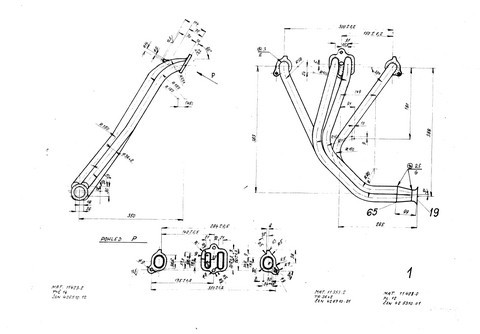

-> Fén - Neznalej a neodborník: to je na 8 kanál?
19:08:46
20.01.2009
20.01.2009
Budou stačit i tyto?
19:03:31
20.01.2009
20.01.2009
Nenajde se někde na netu výkres (i amatérský) výfukových svodů 4-2-1 nebo 4-1? Díky
