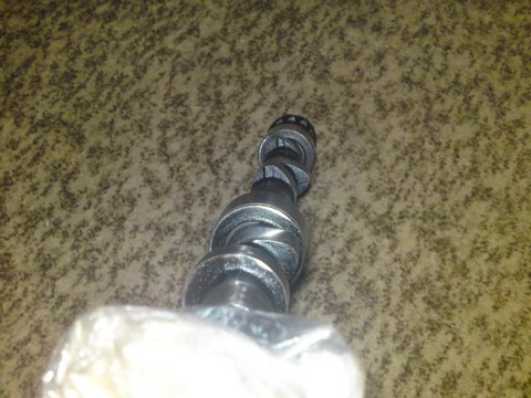

vencl
-> ondie: Nu já z něj páčil info, až sem nic nevypáčil, milion otázek a odpověď ve třech slovech a ještě mimo mísu.. Můžeš mi někoho kdo to dělá nebo prodává dobře doporučit?

ondie
-> vencl: Čoveče,já ti nevim,ale vačku z internetu od někoho cizího bych si asi nekoupil,podle fotky nepoznáš ani kvalitu ani časování,nic...majitel bude vždycky tvrdit že je ostrá,div se nepořežeš...navíc Kakanec na mě nepůsobí moc seriozním dojmem,podává málo informací,ceny na horní hranici,spíš přes,několikrát změněnej nick,v ID bláboly,viz jeho věk...atd.
Prostě zajdi za někým,kdo to dělá a nejni to úplnej pakůň.

vencl
Co říkáte přebrušovaný ze speedpro?? Teď mi ji tu někdo nabízí..
10:04:34

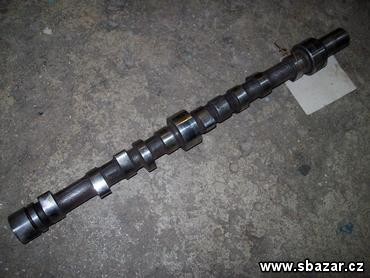

Adam6666 - zrušená registrace
-> Petr Abrahámek: spis je brousena od nekoho kdo to neumel, protoze je na ni stale dost masa po stranach aby tam sel udelat vetsi zdvih, ja to vidim na made in Pavlicek...

Petr Abrahámek
no tak ji nech tam kde je... je z něčeho přebroušená a je přebroušená moc :)

Petr Abrahámek
ty krávo on to někdo koupil. hoši tahle vačka má zdvih 5mm...

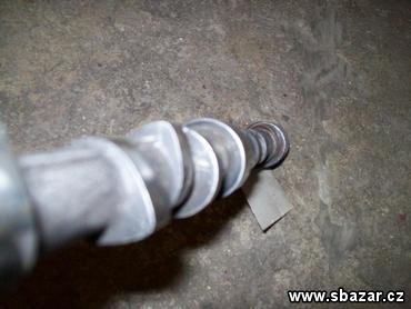

Jakub M.
hm... to je podivný... všechny tovární vačky co máme sou soustružený z tyčovýho výkovku... tahle má obráběný jenom palce a ložiska + excentr na palivový čerpadlo... tzn že na tý tovární vačce je jednak číslo a le je i vidět stopy od soustružení mezi palcema atd... možná se ale pletu... pak taky většina továrních 280 už měla velký uložení? mám tu jednu 280/280 s malým.. je to vačka z okruhovýho Fa... taky fabrika, ale o5 je to soustružený z kusu..

vencl
-> petr s: Díky konečně někdo kdo se mu ozval do inzerátu... On je dost zkoupí na informace, a to je na prd. Vačka už je na cestě tak bych nerad platil za nemilé překvápko.
Myslel sem, že to někdo pozná podle tvaru té vačky..
09:54:26

-> vencl: Tvrdil že je to tovární vačka tak tam je vyražené číslo

Ty fotky jsou tak blby ze se to neda poznat. Ne ze bych od oka rekl co to je, ale poznat tupouna serii a 280tku jde...

Bagrr- máma mele Emu
-> vencl: Podle fotek ti nikdo neřekne jestli to je 260/280/300/350/255/atd atd
23:52:32

vencl
Zdali to někdo s určitostí poznáte... Info o ní skoro nemám, snad jen, že jí měl v autě a že měl vypodložený vent pružiny. A ujišťuje mě že to je 280..
23:49:40
19.01.2009
19.01.2009
vencl
Mám možnost koupit od "kakanec" tuhle vačku a nejsem si jist zdali nenaletím. Má to být 280/280..
