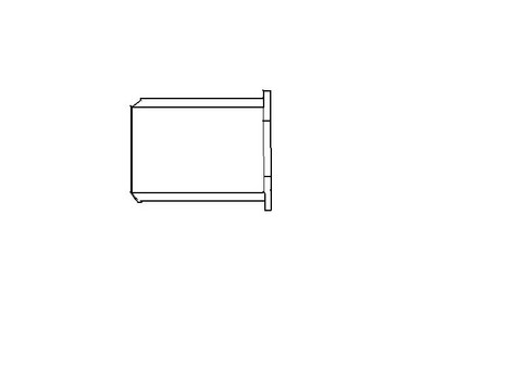

-> suri: len nechapem kde dat na favo hlave dnu cerviky

-> gabo000000: 6 hran sa tam podľa mňa už nevôjde
ja vravím taký valček s vonkajším závitom a s vnútorným na sviečku celé to zošrobuješ s hlavou a na stojanovke na dvoch miestach navrtaš dierky narežeš závit a dáš červíky nech sa to nepovoluje a ešte aj lepidlo tekutý kov teda odfotím ale asi až poobede

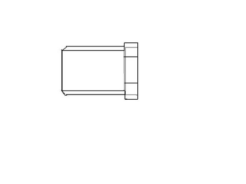

popripade zapustit sviecku do tej hlavy
08:59:59
18.01.2009
18.01.2009
ta hlava by mala par mm a na 6hran..len neviem kolko to môze ybt aby sviecka stale vytrcala do spalovaku...netusim ci to tak bude môzne

-> gabo000000: ok
08:54:03
18.01.2009
18.01.2009
-> suri: nakreslim ti ako som to myslel ja

-> gabo000000: sviečku sme vložkovali ale na čz 175 neviem či tam je dosť miesta na vložku inak sa vysústružil taký valček stredový závit na sviečku do hlavy sa narezal závit a takisto na vonkajšok valčeka zašroboval sa tam a ešte sa malým vrtákom od seba navrtali dve dierky na malé červíky narezal závit celé sa to zlepilo tekutým kovom dotiahlo dotiahli sa šrobiky len neviem či tam je dosť miesta

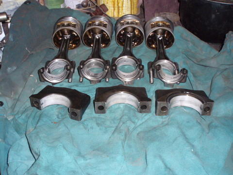

2 valec ma kusa uz v riti lozisko..neviem od coho ale kluka je super..nic jej nie je..dam ho nove..vsetko vycistim a...snad
