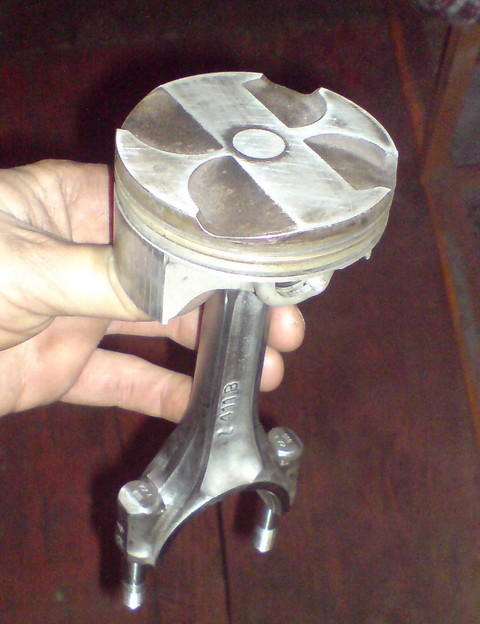

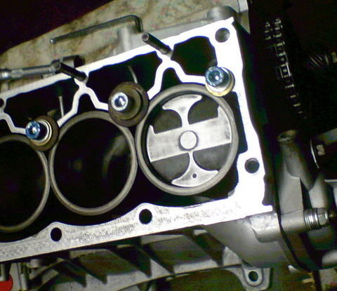

chcelo by to o 10mm dlhsiu ojnicu, potom by sa dal s toho piesta ubrat material a urobit bombirovany piest ktory by mal cca 160gramov.....
20:27:05
18.01.2009
18.01.2009
ja som urcite za fabiu, ........mensi zvih znamena vacsie otacky ale ked sa jedna napr o 80x50, milimetre nehraju taku rolu....pri 8000ot uz hej......
dostal sa mi do ruk piest-ojnica z motorky vrtanie 75, piest ma 170g , cap 45g, ojnica 360g, cap je 17mm tak som to supol na ojnicu z fabie a hodil do motora
mala kompresna vyska ale ako napad to neni zly
