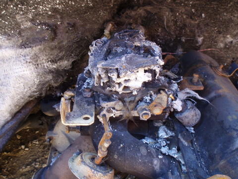

-> gabo000000: to je z 160 RL turbo?
22:00:55
16.01.2009
-> gabo000000: ty woe, tech tam muselo byt, ze to takle rozpalili1
21:54:09
16.01.2009
toto vie pridat vela koni3 (joke)

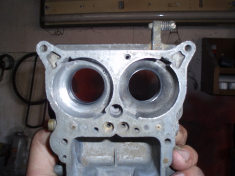

polmo podruhe
zvětšit jaký karbec - obrázek od Klubko_ vložen 16.01.2009 21:45:55

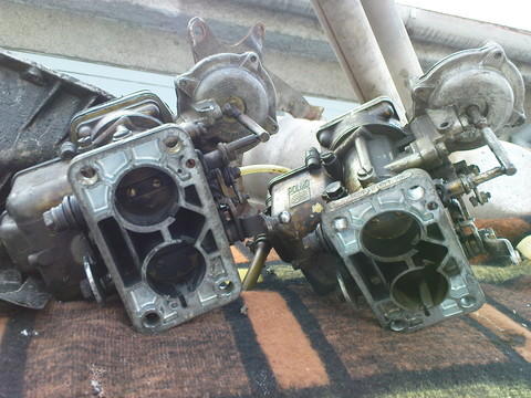

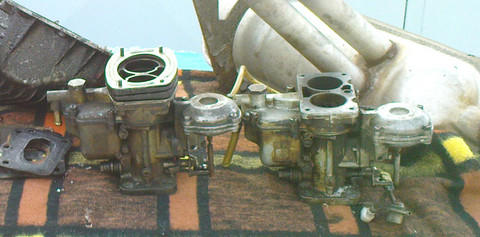

na normalni jeudeni tam nech SEDRa anebo touzis-li po lepsich studenejch startech tak tam dej zpatky sani z fava s LEKRem. Kdyz s tim budes chtit jezdit ne na spotrebu, tak muzu doporucit karb z 1500 polskyho fiata. Menuje se polmo a mel by to snad byt licencni Weber. Viz foto:
zvětšit jaký karbec - obrázek od Klubko_ vložen 16.01.2009 21:42:56
