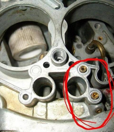

sú tri a sú tu 5
zvětšit zamenost vicok sedr - obrázek od MOLSO vložen 15.01.2009 14:03:27

Petkar1
-> gabo000000: jsou to takový dvě (myslim) trisky ve víku, které ti obohacují směs při plném výkonu4

15.01.2009
-> gabo000000: pozri viečko karbu 130 - ma v sebe 3 mosadzne trysky...
sluzi na obohatenie zmesi pri velkom zatazeni 4

naco je ten ekonostat? kde to vlastne je? mam karb yo 130 ale ja nic ine oproti 120nevidim
