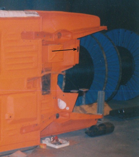

Držáček kladky v reálu..
A opravuju původní dohad - čtvercový otvor má pravý držák rolety..

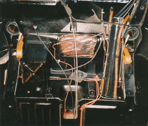

A takhle zespoda - to lanko je samozřejmě protažený průchodkou tunelu otvorem vlevo nahoře..

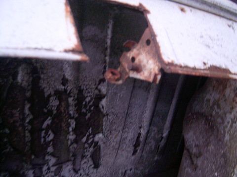

Nevím, jestli ti to něco řekne, ale nic lepšího se nepovedlo..
Takhle to vypadá shora za chladičem:

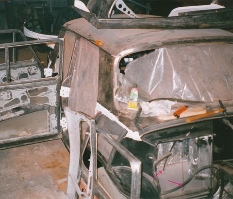

Když se povede, pohledám, případně pofotím, co zbylo na vraku..

-> vlasmi: Teda ta paměť.. No, snad to dám dohromady..
V madle toho jezdce je pocínovaným koncem chycený lanko, který hned mizí v tunelu a vede jím zcela volně až do tunelový záslepky. U MB není záslepka držená pacičkama, jako u stovek, ale jsou tam čtyři šroubky snad M6, možná M7. Jeden z nich je atyp průchozí stavitelný a u něj začíná bowden (já dávám CéÓčkový). Ten pak zavede lanko otvorem bez ničeho do meziprostoru za sedačkama a dál až k místu, kde je u stovky ta klíčová dírka pro řetízek.
A tam je největší problém, přesně v tom místě je nabodovaná konzolka, která má zas matici na stavitelný průchozí šroub, tentokrát určitě M7 a hřídelku, na který je plastová kladka.. Bohužel mám jen fotku toho začátku..

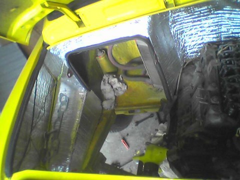

Jo, nejspíš asi pozdě, ale podle katalogu 1970 by tam teoreticky měla být dečka i ten 3. šroub..

-> vlasmi: To je teda záhada, tohle mi dělalo embéčko jedině s přídavným topením pod palubkou - ale mělo díky němu téměř 11 lt chladící kapaliny.
Větráky MB a 100 jsou mám dojem stejný, 9 lopatek standart, 11 tropy, taky se vyskytujou vrtule plastový, s tou to taky chladilo jako čert.. Auta z přelomu výroby jsou osazený kolikrát všelijak, platí to oběma směry. 100ky měly chladič podstatně účinější, většího objemu a hlavně "měděnej" - i když je to spíš asi mosaz.
Jinak ještě existujou tuningový koženkový dečky na větrací mřížky pro zimní provoz, případně se tam na zimu dávaly kusy asi 1mm tlusté signalizační plastové fólie pro pokládku kabelů - to by bylo stylový
Správnou fotku jsem nenašel, ale pokud by na chladiči ten 3. šroub byl, v místě šipky by nebyl výřez na zasunutí stylem, jak psal -> alchstuip - (Až kým nás STK nerozdelí): - na spodku chladiče je přiletováno takové eLko- ale byla by tam malá kulatá díra. Zevnitř auta to nahmatat asi nejde, musíš pod auto. Na tý liště pod sacím pláštěm bude buď jen jedna hlava šroubu M6 pro levý krycí plech motoru, nebo i ta druhá M8 pro chladič - když budeš mít smůlu.

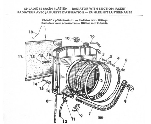

Vymontoval jsem z jednoho MBčka roletku chladiče, promazal navíjecí váleček a funguje, dal novou tenkou koženku jako materiál té vlastní rolety, přidělal kuličkový řetízek jako to bylo u Š100 a teď nastává vlastní otázka:
Jak to co nejjednodušeji namontovat do auta? Auto je Š 100, r.69, takže předpokládám přítomnost držáků rolety.
Nasávací dírou v blatníku to bude asi celkem nemožné že?
Napadlo mě vypustit část chladící kapaliny, rozpojit horní hadici do termostatu, povolit ty 2 upevňovací šrouby na bocích chladiče a chladič trošku nahnout směrem dozadu a roleku dam namontit tou štěrbinou která vznikne. Půjde to takhle? Půjde to dostatečně nahnout? Nemůže se něco zkurvit?
A nebo nejradši vyhodit celý chladič? Kde všude drží?
