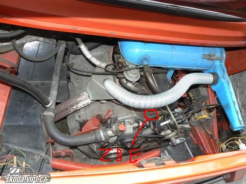

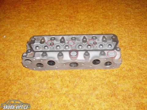

-> Kuladmin: jj je aj zo zadnej strany a zvrchu by mali byt tu:
sory za puzitie fotky( uz neviem koho)
