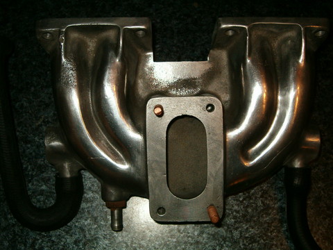

-> ondie: pěkná práce... je to hladký jak klasika...
ten průměr 27mm sem měřil naprudko metrem, tak je možný že sem tam 1mm zazdil, ale i tak je rozdíl 2-3mm proti klasice celkem dost - já teda do úprav moc nevidím, ale asi to sání k něčemu bude, ikdyž je to druhoška... jen se musí vyleštit, jinak to bude možná stejný ne-li horší s těma zoubkama z výroby...

-> che.jiri: vypadá to,že je to to samý...ale já sem naměřil (když zprůměruju všechny 4 sací díry) průměr kanálku 28.5mm

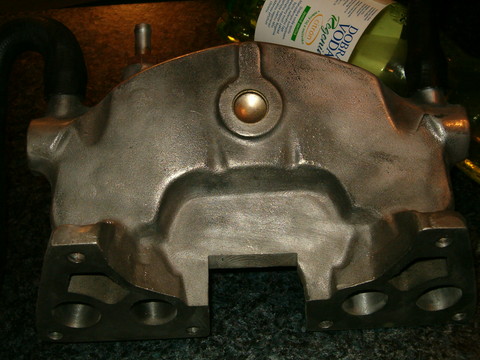

Ahoj..vypadá to na druhošku...já už hoodně dávno,tak 6-7let (tehdy sehnat 742.136 svody byl větší problém než dnes) sem se dostal k jednomu tel.číslu z annonce...volám,típek tehdy říkal,že to snad někde lije a že má dva typy,buď jako klasiku anebo nějaký masivnější,u kterýho se nechaj brousit kanály na větší průměr,aby to tam líp teklo... cena byla tehdy brutka asi 2ku...mám ho doma,můžu vyfotit,přeměřit ;-)
Bohužel na něj dodnes nedošlo a furt mi leží v garáži...prošlo si i fázi leštění (zvenku) v rámci tunynku
neb kvalita obrobku nebyla moc dobrá...no snad jednou uvidíme,co se z toho vyloupne..
Ale druhovýroby v sacím potrubí bych se vůbec nebál,podle mě se tam nemá co zkurvit...
To u vejfukovejch svodů je to jinak..tam druhovýrobní litina prej mileráda praská,ale zase sám zkušenost nemám,ale prasklejch svodů sem už pár viděl...na to bacha..radši jen se slepicí
neb kvalita obrobku nebyla moc dobrá...no snad jednou uvidíme,co se z toho vyloupne..Ale druhovýroby v sacím potrubí bych se vůbec nebál,podle mě se tam nemá co zkurvit...

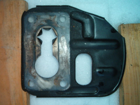

che.jiri
plech pod karbec - nejsem si jistý, zda jsou klasické ty odehnuté konce na vrchní straně, nebo je v něčem jiný?

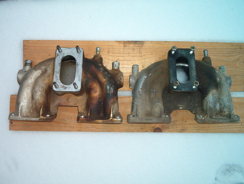

che.jiri

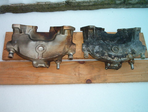

srovnání...
...a ještě váha - klasika 1760g, mohutnější 2290g, takže znatelný rozdíl

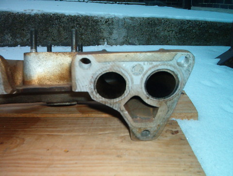

che.jiri

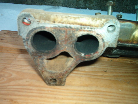

plynulý přechod u klasiky, menší průměr otvoru (klasika 25mm vs. mohutnější 27mm)

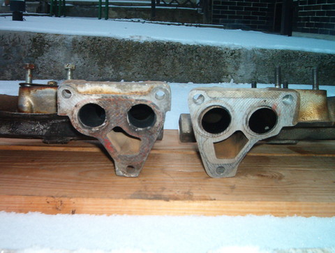

che.jiri

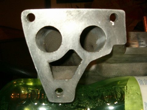

tady je vidět ten znak ŠKODA, spodní otvor má hranu a schod, kdežto klasika ne, tam je přechod plynulý

che.jiri
levý má znatelně větší otvor pod karbec

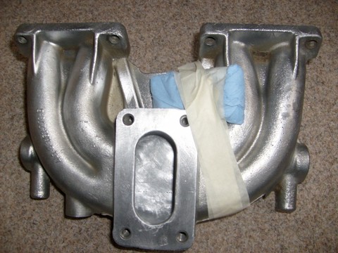

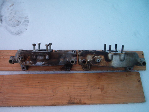

Dostalo se ke mě další sací potrubí, ale tentokrát jsem jej nesundával přímo z motoru, ale kupoval přes poštu z Aukra.
Když mi přišlo, tak koukám - vypadá trochu jinak, mohutnější a tím pádem i těžší, větší průměr sacích kanálů i větší horní otvor pod karbecem, vývody mají zesílený lem, aby neklouzaly hadice, nemá zespodu žádné značení a liší se i dalšími detaily, ale má na sobě znak ŠKODA - viz jedna z fotek.
Nafotil jsem i plech pod karbec, co mi přišel k tomu.
Jedná se o jiný typ originálu nebo o druhovýrobu? Co si myslíte o kvalitě? Víte někdo o co jde? Díky, teďka pár fotek pro porovnání...
vlevo to mohutnější, vpravo klasické
