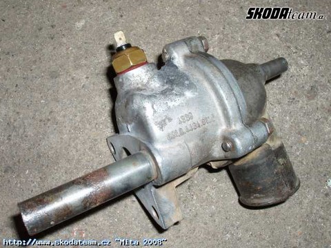

ferrari
Ja to mám takto - vybrúsená dosadacia plocha doroviny, čidlo durch, vyrobená špeciálna matka so závitom ako na čidle, tá je zvnútra domčeka...pod čidlo fíbrovka a silikón...drží to takto už dva a pol roka a cca 25 000 km...
[URL=sklad.obrazku.cz/obr66533 _Termostat.jpg][IMG]http:/.../URL]

LiMaK - 742 forever
taky mam 2 domky svarene....
vyrezal sem poklčku z favoritovského domku, tu část kde je závit...
tu samou část sem odrezal ze skoda domku,
donesl jsem to tipkovi co svaruje HLINÍK A HLINÍKOVÉ SLITINY
típek chtel 120 korun za svarení, já mu dal 200,- típek radost jak cip, já taky jsem byl celý rozzářený.....
už přes rok a celé 2 zimy to neteče, nic to nedělá.
takže epoxid je blbost jak zelený mrak,
a té trubky, jak píše -> spartra: , tak toho bych se bál, že je to dost dlouhé a tězký kus, načež v domku termostatu je ta trubka jen nasazená a vklepnutá tak jako vstupní trubka do karbecu sedr/edsr. bych se toho bál,že se to vibracema vyklepe z budky termostatu nebo minimálně tam začne chcát....ale nevím tohle je jen má úvaha, možná že to funguje dlouhodobě dobře....

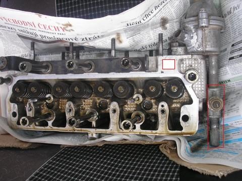

-> RottenAngel: z domčeku už je 3/8 trubka stačí udělat závit,
přídáš jenom to co je v červeným obdelníčku

RottenAngel
-> Matthes, záškodník z TechWebu: Spravne som pochopil ze vysrobovat nejaky srob v hlave a namiesto neho tam vkrutit cidlo teploty?

RottenAngel
-> spartra: A potom do toho samotneho domceka ide akym sposobom ta 3/8 trubka? Sa vyfrezuje a vlepi alebo ako? Ci dalsi zavit?

čidlo do hlavy, jinak domeček neí čistej hliník, říkal mě to při sváření
nebo sem to řešil takhle 3/8 závit 3/8 téčko do něj 3/8 redukci měděnou v ní 14 závit
