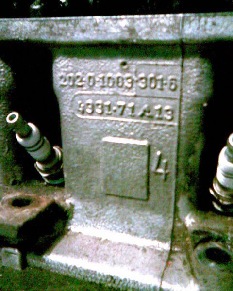

mb136gl
vie mi niekto podľa obrázku napísať, z čoho to je hlava?? podľa mňa favorit 135 BMM

c.j.
Moje hlava na Favu rv.89 taky nemá barevnou značku (a setřená ani umytá určitě není :D )

Strašlivý Píďa (aka PeťaKlíč)
muj znáček na hlavě žádnou barvu nemá tak su z toho takovej............. na přírubě čerpadla je číslo motoru a pod ním označený 136 tak stejně furt nevim co tam teda mužu lejt
