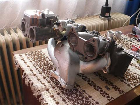

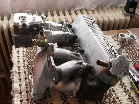

PatRS
jo ta firma je na Ludvikovom dvore za Peresom no meno ti teraz nepoviem ale mal by si to najst od Ke na sacu vpravo
20:22:17
08.01.2009
08.01.2009

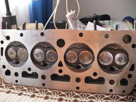

PatRS
Gabi: ventily som dal spravit Favorit zatial neupravene iba vylestene ...dnes by som uz dal asi z Fabie kvoli tensiemu drieku ale to som este o tych motoroch vela nevedel ..akoze ani teraz niesom profik .....sacie kanale stvorce...

PatRS
Gabi: 1150 osemkanal....

PatRS
cize som nasadil hlavu bez tesnenia a nalial po vrch tak mi vyslo nejakych 25ml to je bez tesnenia cize skusit nechat urobit tenke tesnenie?..tych 0,75 ked budu vediet urobit ...viem o jednej firme v okoli co robi tesnenia....

mas aj fotky bez sania a vyfuku?-> PatRS:

PatRS
3
20:05:25
08.01.2009
08.01.2009
PatRS
2
20:05:05
08.01.2009
08.01.2009
PatRS
1

PatRS
Ahojte davam druhu hlavu na motor a ta ma upravene spalovaky. Vybrate kolo ventilov a na bombirovane piesty. Na motore som ich nalial olejom a po prepocitani mi vysiel maly kompresny pomer. CCa 9:1 , Hlavu uz znizovat nechcem pretoze uz bola znizena myslim ze dost, Nie mnou ale predch.majitelom. Dosiahnem znizenim bloku a zapustenim vloziek vacsiu kompresiu cca na 10,5 Bude to motor z 110R. A dalsia otazka je ked znizim blok atd piesty mi vyjdu vyssie .Co potom treba upravit piesty? Nejak aby ta hrana nebola vyssie ako vlozka ? Poradte skusenejsi motorari a ladici. Diky
