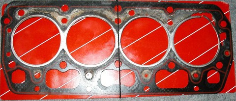

-> Peťa Klíč: Dyt je to ale zaklad covece kdyz je uz hlava dole tak automaticky u tehle vozu presah vlozek a kontrola roviny hlavy - ta taky neni naskodu.
Uvidis no snad to bude ok a bude drzet - preju hodne stesti.
A dalsi veci pokud hlava obsahuje ideal je menit hned ty gufera na ventilech - idealni prilezitost a zabrouseni dosedacich ploch ventilu - tesnost.

-> Peťa Klíč: no pak zalezi jak hodne to je utopeny pokud moc tak to proste nebude tesnit zvlaste kdyz je kazda vlozka jinak proste to neutahnes tak aby to vydrzelo ten tlak si vem kolik tam je namahani pri spalovani...
to jak se utopi je vice moznosti vymackany vytlaceny pryc ty spodni vymezovaci krouzky apod

-> Peťa Klíč: A tos jako ani ty presahy nezkoukl?? Pokud ne tak todle fakt nepochopim je to otazka max 2 minut a tolik prace se tim da usetrit. Pokud budou utopeny tak muzes zacit zas od zacatku a nehlede na olej v haji filtr v haji voda s fridexem v haji tesneni v haji atd atd a te prace navic ...

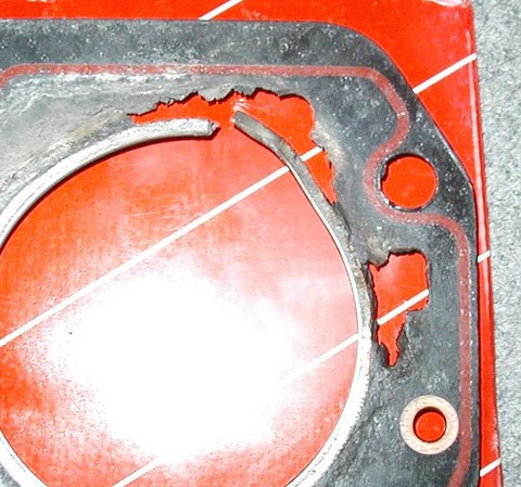

-> Peťa Klíč: Tohle je fridexem ale mohlo to být dříve ale přesah změř když je to rozdělané

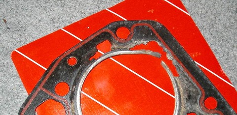

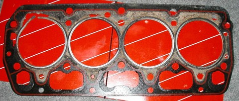

Tak to jestli je utopena vlozka ti mi tezko zjistime to musis ty zmerit vem si cokoliv rovneho brouseneho i blba posuvka muze byt a priloz ji na to a uvidis sam jetli nemas tu vlozku utopenou - klidne muze byt. Jinak jak je videt na zbytku tesneni i tam to pekne zaclo zrat buh vi co tam bylo za sajrajt. Ne nadarmo se ma snad za 4roky komplet menit napln a je dobre nejen menit ale i proplachnout kdyz je tam kal apod. Nedavno jsme vypoustely olej z renaulta twingo ale to co teklo ven bylo snad bahno z rybnika jsme malem mysleli ze vypoustime omylem neco jineho :o)

nedávno jsem se chlubil prdlym těsněnim na 136.. no jednoduchej dotaz - co mohlo způsobit takhle pěkně vyžranou díru?
