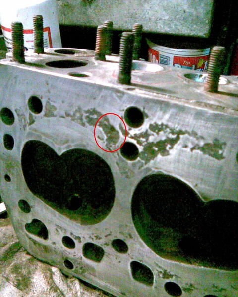

-> mb136gl: To je vyzrany dost nechutne. Hlavne tam kde doseda tesneni na vlozky to musi byt ok
18:20:30
30.12.2008
30.12.2008
mb136gl
-> Kuladmin: ako celok to nie je až také hrozné, najhoršie na tom vyznačenom mieste
18:17:27
30.12.2008
30.12.2008
-> mb136gl: To se ti ani nedivim ze te presla chut.

mb136gl
-> Kuladmin: bol som z toho dosť mimo, keď pri čistení som objavil toto, ani som ju nedočistil, stratil som chuť

mb136gl
Keď som mal von moju origo hlavu, nikde ani náznak

Hmm sezrany je to pekne.

-> mb136gl: podľa mňa tá jedna bodka tomu vadiť nebude keď sa ostatok zarovná o nejakých 0,5 tá bodka tomu neuškodí

mb136gl
a najkritickejšie miesto
18:07:17
30.12.2008
30.12.2008

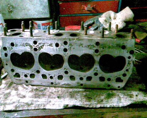

mb136gl
tak tu je fotka, síce nekvalitná, bol som to len teraz odfotiť, celkový pohľad

No pokud je nekde tak hodne vyzrana tak ji proste zahod a sezen jinou je jich vsude fura. Eventuelne by se dalo resit vysokym tesnenim pod hlavu ale myslim ze vyjde levnejc srovnat jinou hlavu ktera bude v lepsim stavu.
