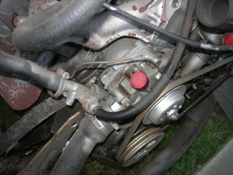

Je promiň, to vepředu u vodní pumpy je jen drát co jde k nějakému čidlu.. Měrka je jen jedna ta červená..

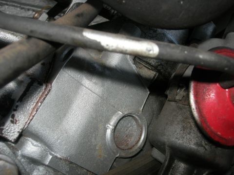

za rozdělovačem nic není.. No musis se koukat na blok a ne na hlavu
Videl bych to jak psal NWKT

Můžete to někde identifikovat? Co je původní (jestli teda něco) a co je Fávo? Mi připadne že je z Fava vše, altík, zapalováni, regler, flitr, i karbec?

Co to číslo? Myslíte že to projde STK? Je naraženo na odlitku, za rozdělovačem nic není a ani nejde vidět, že by to bylo broušené..

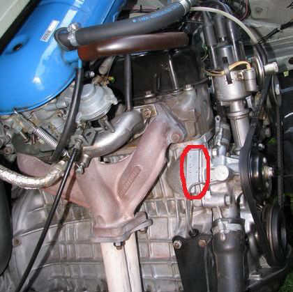

-> c.j.: Na favo motoru je vyražený číslo ze 105
originál fáčko číslo je za rozdělovačem, jak píše Petr
originál fáčko číslo je za rozdělovačem, jak píše Petr18:51:58
29.12.2008
29.12.2008
-> c.j.: Ale pokud to je favorit tak je číslo za rozdělovačem a technik není blbec ten to pozná

-> havlik: Může to být starý blok favorit s nálitkem a potom tam je ještě jedno číslo za rozdělovačem

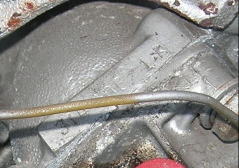

-> c.j.: ¨Ta 1 značí že je to 105
10:53:44
29.12.2008
29.12.2008
-> c.j.: /1 je 105
10:52:47
29.12.2008
29.12.2008
-> c.j.: No, tak z tý ******/1 to poznáš... kdo ví z hlavy co je 1? Tušim 105...

jen proto, abych do kolečka označil, kde jsem našel číslo, ale já tam mám jen uvedeno 314106/1 nic jiného tam nemám.. Přece musí být někde uvedený nějaký typ motoru, ne? Jak to má tedy vypadat? Auto stojí u tety, takže nafotím až někdy přííííště.
jen proto, abych do kolečka označil, kde jsem našel číslo, ale já tam mám jen uvedeno 314106/1 nic jiného tam nemám.. Přece musí být někde uvedený nějaký typ motoru, ne? Jak to má tedy vypadat? Auto stojí u tety, takže nafotím až někdy přííííště.09:30:26

-> petr s: No, ale foto je jenom ilustační...tak tam třeba má úzkej nálitek..
08:59:35

-> c.j.: Vršek z FA tam neni určitě, jinak za tim číslem je lomeno, a zatim lomítkem je jaký číslo?
Jinak na hlavě (na straně svíček) je znak škodovky...jakou má barvu?
07:38:13

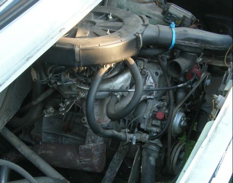

c.j.
Ahoj, prosím, na motoru Š105 jsem našel jen výrobní číslo, na tom nálisku vedle vodní pumpy, neměl by tam být označen i typ motoru? Ilustrační foto od Zdeňka. Nebo může být typ vyražen jinde? Motor byl původně 105, ale teď tam je očividně hlava a celý vrch z Fa
