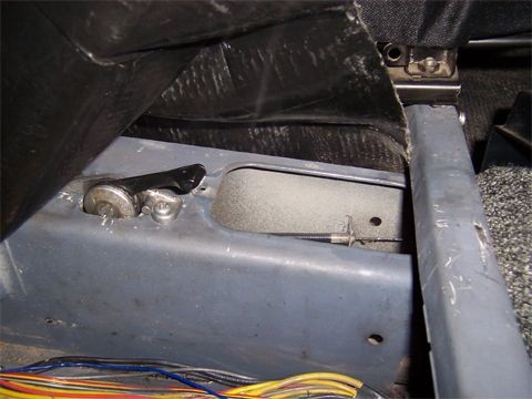

erik.p
takže včera som to spravil cca 1,5 hod. povolil som lanko+bovden vzadu,
vyhodil zad. sedačku+ prednú spolujazdcovu..koberec vyhrnul.. vytiahol páčku sytiča..
to bolo v pohode.. ale potom som zistil..že nejde vyvliecť lanko z bovdenu..
takž sa mi to trochu skomplikovalo.lahnuť pod auto.. povoliť spodný kryt
vytiahnut komplet bovden..
Nastrčil som nový bovden, potom lanko.. upevnil páčku sytiča a nastavil vzadu
pri motore..
Aspoň mám istotu, že je to tam všetko nové, premazané vyčistené..
funguje perfektne..
PS: ten starý bovden bol uplne zničený.. normálne sa v strede lámal..ja blbec.. mohol som
to vymeniť v lete, keď som to mal komplet odstrojené..človek sa učí na vlastných chybách

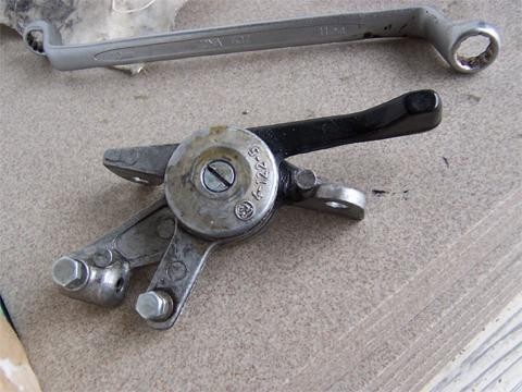

-> Nwkt: ticho tam vzadu
obrázok na ktorý reaguješ ukazuje to, že treba odmontovať páčku z tunela, ak tvrdíš, že je to zbytočné, som zvedavý ako by si potom chcel nové lanko upevniť na páčku bez jej vymontovania
Ukáž svoje fotky
Ukáž svoje fotky

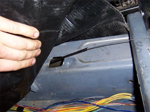

-> Nwkt: no že netreba zhadzovať celý zadný koberec ani sedačky, len jednu sedačku a koberec poodchýliť

navleč novú strunu,, namaž, poskladaj, pošteľuj a hotovo :)

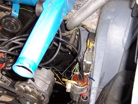

a takto vyzerá uvoľnený koniec lanka a bowdenu od karburátora pri motore :)

-> erik.p: takto vyzerá páčka sytiča :)

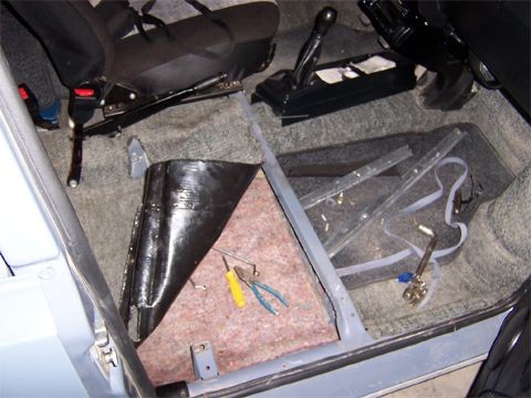

-> erik.p: vymontuj páčku sytiča z tunela a uvoľni z nej staré lanko aj bowden (lanovod)
23:47:05
29.12.2008
29.12.2008
-> erik.p: uvoľni a nadvihni si koberec....
23:46:00
29.12.2008
29.12.2008
-> David29: ak už nemáš poničený potrhaný koberec okolo páčky sytiča a ani si ho nechceš zničiť, vymontuj pravú prednú sedačku (4 skrutky)....

-> erik.p: odmontuj lanko aj lanovod od karbecu, vytiahni z lanovodu lanko (ak nejde nechaj tak) ,sundaj zadny diel koberca v interieri (asi aj sedačky) a odmontuj pačku sytiča (2 sroby( vytiahni z neho stare lanko strč do neho nove lanko dotiahni koniec tak aby malinko prečuhoval a ten trčiaci konček ohni prišrobuj nahod interier, v motorovom priestore v lanovode bude nove lanko namontuj a je to
