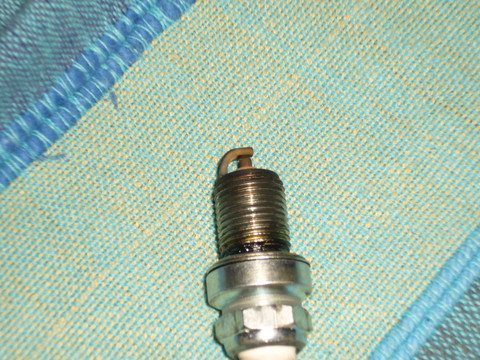

zidlik
-> Syny: tak si děláte prdel
tak ted nevim proč to naskočilo na 3 válce když to je vpořádku

-> zidlik: Tohle bych rekl, ze je naprosto spravna barva a si stastnej kluk :)

Adam6666 - zrušená registrace
-> zidlik: krasne svicky...

zidlik
všechny svíčky vypadaj uplně stejně
16:09:25
26.12.2008
26.12.2008
zidlik
takhle vypadak svíčky je to dobře nebo špatně?
