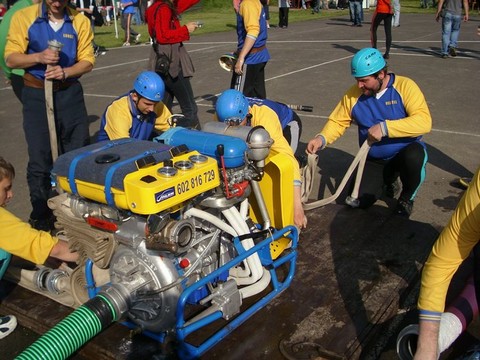

Fity
hledal jsem az jsem nasel. trochu z toho poznat jde
zvětšit vlozky 130 do 120 ny - obrázek od Fity vložen 26.12.2008 09:28:19

Fity
Trochu OT: Jelikoz jsem hasic, videl jsem motor TAZ 1500 prevrtany na blize neurceny objem (tipnul bych neco kolem 1800ccm) a na tom mel osmikanalovou hlavu z Fa/Fe. Stavil to jeden pan z Bartovic u Ostravy, pry dobry motorar. Neznam ucinost upravy ale co do hasicskych uspechu, ma to moc pekne vysledky.

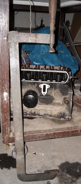

-> petr s: No dostatecne velky svorky existujou, jen musi vyriznout v kapote diry navic.

-> petr s: Ja ne, ja dam i blok favo, nejen hlavu. Nemluve o tom ze tyhle obrovsky svorky mam jen dve 3

-> Matthes, záškodník z TechWebu: Už takhle jezdíš?
16:39:45
24.12.2008
-> petr s: Takle jo?

15:49:05
24.12.2008
archanjel
-> petr s: alebo potom gurtňou okolo vane s tým račňovým napinákom dotiahnuť

-> TOMCAT: Dáš hlavu ale nepřišroubíš ale zase jsou stolářské svěrky 3
