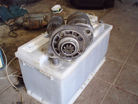

-> havlik: fakt? inac dneska som zistil pricinu rpeco to asi enstartuje...nabil som baterku a ono to toci..nei tak ako by malo ale toci to natolko aby to anhodilo..tu sa mi sere nabijanie..na volnobeh je OK ale uz 2000ot a kontrolka preblikava a vyzsie sviety az blika..taky chaos ma v tom...mamv ymenit aj regulator aj alternator? zajtra idem na vec... a ked nebudem mat ine na robote tak mozno vyberiem mtoor..anklepnem favo veniec a skusim to nejak vytuningovat:)

-> vzrušená registrace: Víko stojí kolem 200 a pastorek také asi 200
12:23:47
24.12.2008
24.12.2008
tam toto dookola? aby to vlastne islo viac dovnutra... musim nieco poriesit lebo objednavanie z ciech je zdlhave a aj tak by ma to vyslo dost draho a u nas taky pastorok zo 742. stoji 1800sk a tolko fakt nedm..da sa to kupit len komplet z reduktorovym koleckom aj vsetkym co nanom je:( skoda no..musim dat naspet favo veniec a prepilovat uchty lebo v nedelu su preteky a uz sa mi to auto neche stale roztlacat..

-> vzrušená registrace: Je tam takový kroužek ale už takhle upravené víko leží u mě na dvoře nachystané do šrotu

-> petr s: oszeni? musim pozriet foto lebo nejak si to neviem na rychlo vybavit

-> vzrušená registrace: Asi 2mm ale musíš ubrat i to osazení na víku

ked necham pastorok z felicie aj veniec o kolko musim prepilovat uchtenie aby pastorok dobre dosadal? diky moc
