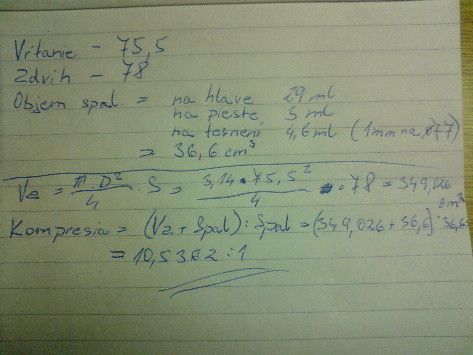

Tie 3ml som nameral na vibrani piestu 1.4 fabia. Neviem ake mas vybranie ty. To si budes musiet odmerat sam

aj tie 3ml na pieste platia pre standartnu 136tku?

Vzorec na objem je na tom obrazku. A pomocou toho vzorva vypocitas aj objem na tesneni. Ak pouzivas tesnenie standartne 136-kove tak je to 4.6ml

takze ak som dobre pochopil tu diskusiu , tak vlastne zasrubujem sviecku do hlavy, otocim ju, dam na rovnu podlozku a nalejem do spalovaku az povrch-to je objem spalovaku na hlave?a odkial zistim na objem na pieste a tesneni?

Pozeral si aj toto.
skoda-virt.cz/cz/.../4068 7-vypocet-k-p
skoda.panda.cz/clanek.php 3?id=43
A takto som to pocital prednedavnom ja
