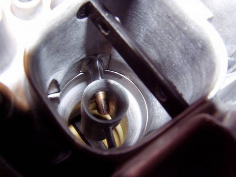

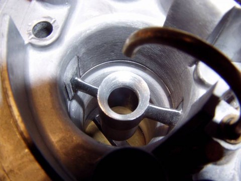

Petr105l
Rozprašovače jdou vyklepnout, stejně tak jde vyndat i přívěra sytiče.
Tady jen malý příklad jak se to dá upravit, taky se na něco podobného chystám.
