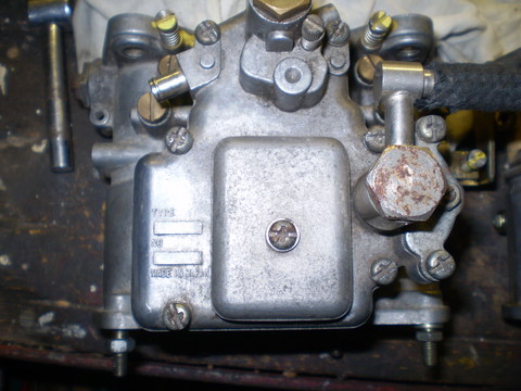

Mlhoš - zrušená registrace
no je na nich napsane made in japan ale neni tam napsane treba jak webry nebo delorta a zadne oznaceni proto sa ptam

-> Mlhoš: tak co se ptas kdyz vis ze jsou z japonska? jinak to bude licence jak pise Petr (tusim Mikumi)

-> Mlhoš: Tak je to licence jinak se vyráběl ve francii
takze to nemusim zapojovat jo?nechat to tak

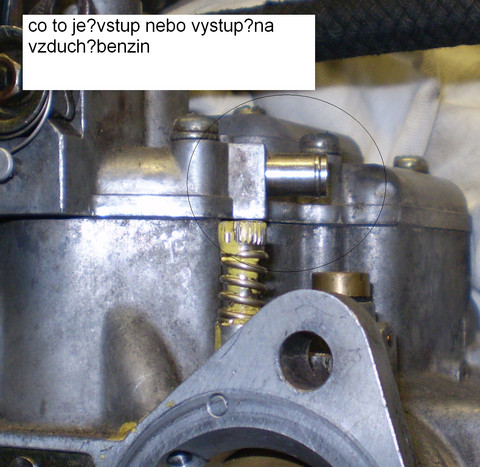

-> Mlhoš: Odvzdušnění plovákové komory
12:56:14
20.12.2008
20.12.2008
nebo nejaky podtlak?
12:55:49
20.12.2008
20.12.2008
jeste bych se chtel optat na toto?
12:55:01
20.12.2008
20.12.2008
pobastlenej je tam ze je rozsirenej protoze jinak tam je vsude prumer 40 originalně
jinak myslim neco Francie a neco Italie
12:47:24

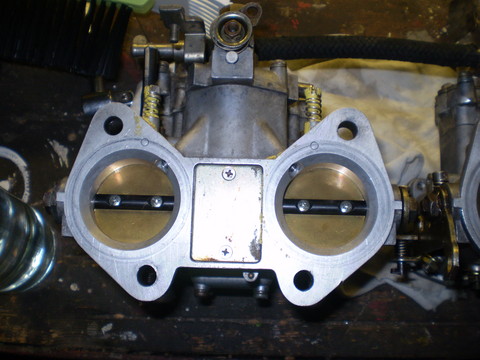

Solex 40 ADDHE
a 40 má na klapce a ne na difuzoru, pak je tedy pobastlenej na nějaký větší sání zřejmě určený pro klapky 48 (např Weber 48 DCOE)
difuzor 40mm a pak rozsirene na 47mm
cau nevite nekdo co je to za karburatory?nevideli jste je nekdy?
