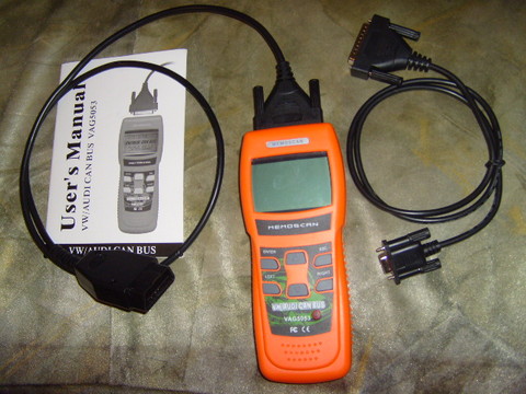

120 felett autópályán azonnal beírja a hibakódot,de ha 120 alatt megyek akkor nincs hibakód
ezzel a műszerrel tudom diagnosztizálom
köszi
