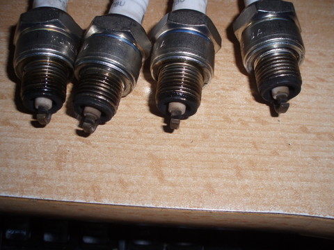

PRESLI SME TO ESTE DALSICHPAR KM A sviecky su rovnake..pekne hnede..ta ja nevem..dame nazad 120 a potunim tu 2 komoru a uvidi sa no....

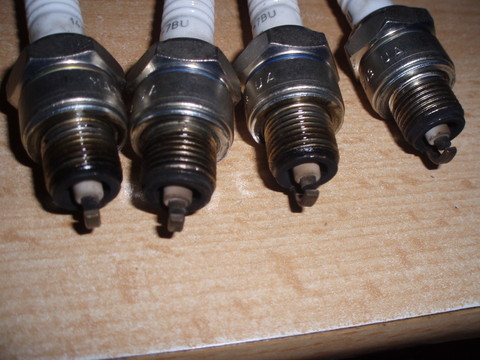

sviecky BERU ultra 14-7BU
10:36:36
19.12.2008
19.12.2008
karburator wartas dif 23 ide len 1 komora triska tusim 135 a vzdusnik 210
10:35:47
19.12.2008
19.12.2008
tunime s jozim jeho skodovku davame tuning karburator a chcem sa optat ze ci podla vas je podla sviecok tato zmes chudobna albo dobra
