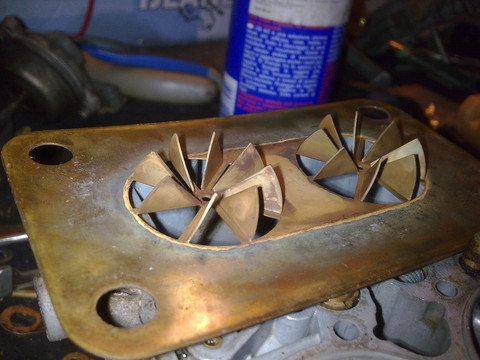

-> kakanec: mas bohovsky nick 3 všechna ucta 4 a mas pravdu. turbinky "pomáhajú" len ked nejaky dedko toči do 2000 tak to ma vyšši moment v nižšich otačkach a lepsie reaguje na plyn. ak sa použiva vo vyššich je to škrtidlo 6

cau ty turbinky sou tam uplne nanic mel sem to na skodovce tak yakdyz sem tam dal sani z erka aturbinky vyhodil jezdilo to dokopce uplne jinak rozhodne to bez toho lip tahne urcite to tam nedavej zpatky vubec si nepomuzes

-> skodarapid1365: ta v tom pripade to moze zvysovat spotrebu a "škrtit" motor ... radsej to vyndej 4

-> Rapi1: ved hovorim ... ked bude jazdit ako dedko - do 2000 nebodaj do 2500 otacok turbinky nehat lebo pomahaju. ak jazdi jak napr ja (pod 2000 ma motor len ked stojim na krizovatke) turbinky zahodit co najdalej lebo zavadzaju v ceste 4 uz som to tu raz daaavno riešil a pomaha to len pri nizkych otackach a dedkostýle jazdy

-> skodarapid1365: obr1. turbyinky povodne na zvysenie vykonu aby sa lepsie premiesalo palivo so vzduchom ale niektory tvrdia ze to len spomaluje prietok tak neviem no8 aky to presne ma vyznam snad povie niekto iny1

-> skodarapid1365: turbinky vyhod ak nejaydis dedko stylom ... ufo nenastavuj alebo na vlastnu zodpovednost 4

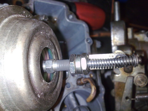

18.12.2008
skodarapid1365
s tymi matkami,som si aj myslel ale,aky doraz?otvori druhu komoru skor,pozdejsie,alebo ako,dako mi to nejde do hlavy co to robi.. :(

obr.1 su rozprasovacie turbinky,ktore ti lepsie pripravia zmes ,ak sa nemylim4 nechaj to tam :)
obr.2 steluje sa stym asi doraz 4 2

Obr:1
toto som mal v sani pod karbecom,je to tam na nieco dobre?alebo to vyhodit?
Obr:2
co sa steluje s tymito matkami na ""ufe"&quo t; ?
