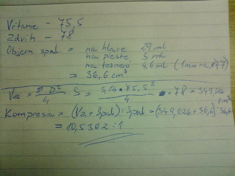

kenalkim
Dnes som preratal kompresiu. 10.5 : 1

kenalkim
Takze
1: skontrolovat kompresiu hlavi
2: natriskovat 1komoru vecsou triskou
Napada este niekoho nieco?

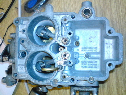

kenalkim
Predstih som maval pri prvom KO 8° -to bolo prilis.
Teraz som mal 3° a slapalo vsetko super aj otacky boli stabilnejsie
Vacka 280 chovanec
Vacka 280 chovanec
17:29:53
13.12.2008
13.12.2008
kenalkim
Tak ako na 136.
1komora 22
2komora 24
je vylesteny a poodsranovane prepazky
1komora 22
2komora 24

kenalkim
Prefukovalo mi do vane. Rozobral som to ale nicoho som si nevsimol. Potom som to zlozil zmeral kompresiu a uz bolo jasmo. 3.5 namiesto 11
17:21:41
13.12.2008
13.12.2008
-> kenalkim: a difuzor?
17:21:02
13.12.2008
13.12.2008
kenalkim
sedr
1komora125/200
2komora145/150
1komora125/200
2komora145/150

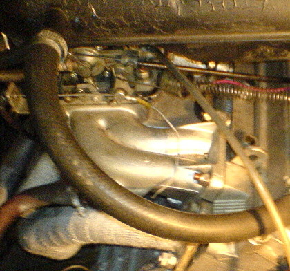

-> kenalkim: Jak máš osazen karburátor
17:13:53
13.12.2008
13.12.2008
kenalkim
Motor 1.4 fabia
Hlava felicia
Upravovat som si ju daval u pana Chovanca
Hovoril ze ju znizil na pomer okolo 11:1, zvacsil nasavacie a vyfukove + uprava ventilov.
Presah vloziek je ok.
Nebudem to skladat pokial nezistim presne co to moze sposobovat.

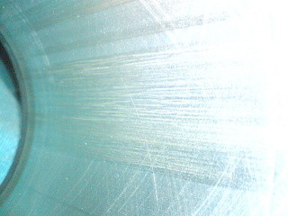

kenalkim
vlozka po KO č2
17:05:13
13.12.2008
13.12.2008

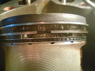

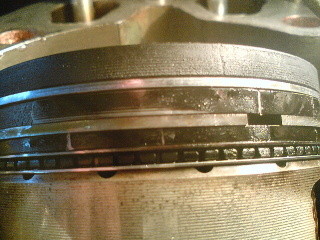

kenalkim
vlozka po KO č2
17:04:45
13.12.2008
13.12.2008
kenalkim
Piest KO č2 po ocisteni
17:04:01
13.12.2008
13.12.2008

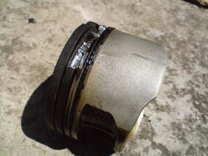

kenalkim
piest KO č2
17:03:24
13.12.2008
13.12.2008
kenalkim
piest KO č1
17:03:00
13.12.2008
13.12.2008
kenalkim
Neviete preco mi odisiel piest presne na tom istom mieste ako ten predosli? Mam pocit ze to nieje len nahoda.
