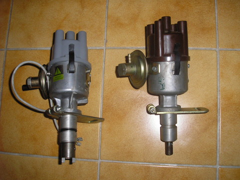

Takze to zkombinovat za zadnou cenu nejde?

-> Cába: spodok má iný priemer ,iný náhon .

dik a nechali by se pouzit do 136?Ja bych rek ze jo,kdyz bych sundal ten plech a prendal ten hajzl s tema dvema pacickama,nebo ne?

1203 kontakt 1203 bezkontakt

ten s hnedym vickem je s kontaktama a ma cislo 443 213 204 560 a ten druhej je bezkontakt a cislo je 443 213 204 a jeste za tim je dovyrazeno 862. Dik za rady
