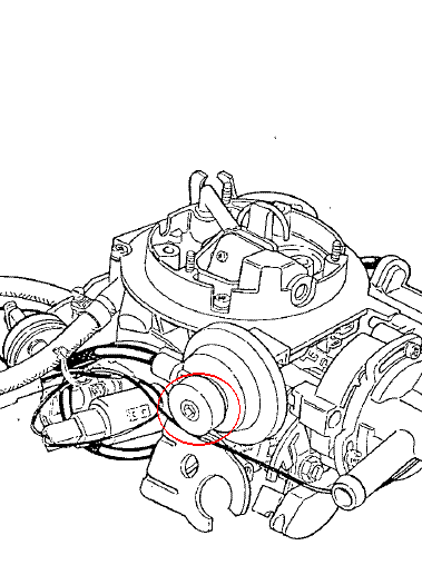

-> adrallyteam: A jak už jsi správně napsal tak objemový ovladač má dva stupně nastavení a to šroubováním černého kloboučku kterým se nastavuje první malá mezera ihned po startu a pak malý imbus kterým se nastavuje druhá velká mezera... kde šroub vlastně slouží jako doraz táhla. Z toho plyne že objemový ovladač pracuje jen ihned po startu a po vypnutí sytiče tj. ohřátí motoru na provozní teplotu už nemá na nic vliv.

-> adrallyteam: Tohle co jsi označil je objemový ovladač vzduchové přívěry... už z názvu je jasný že spolupracuje se sytičem. Má tu funkci že ihned po startu mírně pootevře vzduchovou přívěru z toho důvodu aby se motor neudusil moc bohatou směsí ...další pootevření pak nastane po cca 5 vteřinách kdy se nahřeje termoventil (malé černé ufo s konektorem a bílou krytkou) a uzavře obtok vzduchu k objemovému ovladači čímž se podtlak působící na objemový ovladač zvětší a tím pádem se zvětší i mezera vzduchové přívěry.

Mel bych taky jeden dotaz,cim se nastavuje bohatost smesi u Lekru?timto?pak naproti tomu je sroubek pro maly imbusak..jaky vliv ma predni a zadni strana kdyz to vysrubuju/zasrubuju....ne
ustale se mi upaluji svicky a v nizkych otackach kde mam mozna moc vetsi trysku to jakoby detonuje,myslim si ze mam moc bohatou smes...

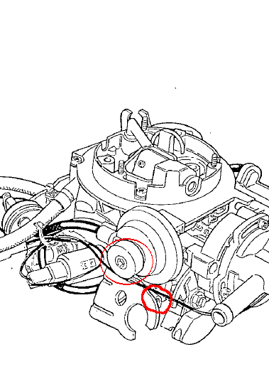

-> Labros: no, to jo, ale jakej to ma vliv na ostatni veci? Je to lepsi/horsi? Myslel sem, ze to bude fungovat, jako mechanicky otevirani 2. komory na SEDRu, tedy ze by to melo vic jet a zrat, ale nezda se mi.

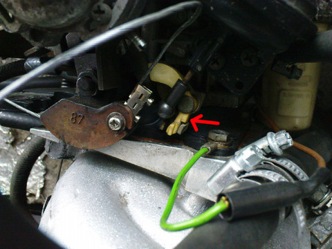

vždyť to sám píšeš - "Kdyz tam ta pacicka neni, tak se podtlakem muze otevrit 2. komoru aniz neni na plno otevrena 1" - takže pacička se stará o to, aby se druhá komora otevřela až od určitýho stupně otevření 1.klapky.

pochopitelne driv ta pacicka ulomena byla, ted mam jinej karbec, tak uz tam ta pacicka je

tusite nekdo, jakej ma vliv na karbec, kdyz je ulomena apcicka viz obrazek? Kdyz tam ta pacicka neni, tak se podtlakem muze otevrit 2. komoru aniz neni na plno otevrena 1. Driv sem tu pacicku mel ulomenou. A ted s ulomenou zadnej rozdil v chovani motoru nezaznamenavam.
