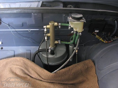

Tyjo to je zase tema :)
Tak ekonomer samozrejme na podtlak - coz je cerna hadice u posliovace... Ty zeleny jsou s brzdovkou (kupodivu), takze tam by sis moc nepomohl

-> rambaldi: no to su brzdove trubky co idu ku kolesam
22:19:57
11.05.2010
11.05.2010
rambaldi
a co su tie dve cierne tenke?co idu z hlavneho
22:06:17
11.05.2010
11.05.2010
-> rambaldi: rozmyslaj, odkial kam ide zelena hadica? od nadobky z brzdovkou k hlavnemu brzdovemu valci, preto je v nej kvapalina a nie vzduch
obcas treba pouzit hlavu, tuto kolega si robi srandu a ty to hned beries vazne

peti
-> rambaldi: čierna hruba

boze.tak kde teraz?zelena?ci cierna hruba?

-> afro100: já bych to dal na tu zelenou
21:55:29
11.05.2010
11.05.2010
-> rambaldi: na tu ciernu hadicu co ide k posilovaci

no super.dik.a to tecko kde dat presne?na posilovat brzd.hej?
kde tam?

-> rambaldi: tak tie dva kable su na osvetlenie, jeden das na kostru a druhy napr . na poistku parkovaciek, a ta hadicka sa napaja cez T-čko na podtlakovu hadicu co ide do posilovaca

aj ja to mam v aute.ale neni to zapojene.vedu z toho dva kable spojene v jednej buzirke.tak ako na uplne prvej foto.ako to napojit? len + a - ??? dalej by z toho mala ist hadicka? no a kde ju dat?
