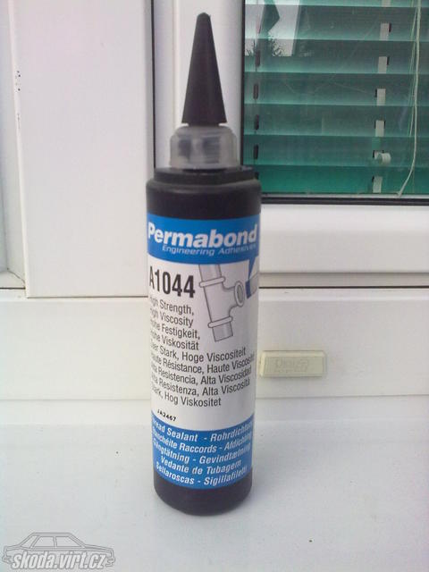

-> Pilot 105: Zrezly to nebylo, barva taky ne. Na kraji byla videt takova nahnedla sragora, dle me fermez.
Jinak pouzivame toto.

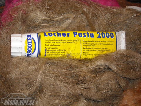

alpin
-> Jirik_Tuňák: ja mám doma takéto dačo
