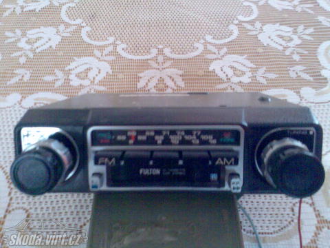

-> Bobesh: no zdroj je tovární původně na železnici akorát mnou upravenej..nevim, už na něj šlo hodně rádií, tohle je první kterej má tenhle problém
tuner funguje, zkoušel se a naladí se toho překvapivě dost..ikdyž na teslu 2110B to nemá..s tou chytám polsko i slovensko
ale spíš to mám kvůli vzhledu, když se zapne vypadá to krásně a ladí to s tím gls interiérem

-> Vojta P.: Myslím,že to bylo tím tvým zdrojem
pokud maká i tuner,máš vyhráno. Já měl jediný problém s kazeťákem. Řemínek jsem sice sehnal,kladka celkem ujde ale mám slabší jednu (myslím levou) stranu,což přičítám extrémně sjeté snímací hlavě. Jinak absolutně bez problémů,svítí,hraje i vypadá excelentně

-> Bobesh: no takže zatim to vypadá takle: zkoušel sem to na 2x usměrněným zdroji 12V + repráčky z feldy a jenom to hučelo a nehrálo na všech normách, ani po připojení antény se nic nezměnilo, nicméně kazeta jela jak divá
a teďka sem to dozapojil do auta s originálníma repráčkama co k tomu byly a funguje to na první pokus
kde byl nebo je problém to teda absolutně nemám představu, ale hraje to docela obstojně, až na jeden repráček co nehraje
ten bude na výměnu..

-> Vojta P.: Tam bude asi spíš jen rozdílný zapojení,než že by to bylo reproduktory. Co to dělá-nedělá? Zaprvé:na čem to zkoušíš? Baterie,stab.zdroj,nabíje
čka,adaptér. Další: Je něco funkční? Tuner ano-ne(pozor,má to oboje normy,musíš volit tu správnou s rozsahem 88-104Mhz,ne tu druhou). Co kazetová mechanika,funguje ano-ne,hraje či nikoliv,točí se-netočí?Dále: Jak to máš zapojené (schema)?

-> Bobesh: jojo to je přesně ono
tedka sem zjistil že to hraje pouze (!) s origo reprákama..s jinýma (felda atd.) si to absolutně nerozumí

Zdravím, rád bych se zeptal jestli někdo místní není schopný opravit moje starý autorádio..je to kazeťák+rádio fm+am z japonska, odhadem kolem roku +-75..více by SZ..
Děkuju
