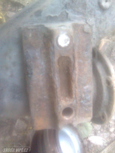

Anebo je možnost to odvrtat hrubě a vyvložkovat

Buď je možnost to pečlivě odvrtat (dělal jsem to jednou na diferáku a povedlo se) no a nebo to CO. Ne že bych měl s tímhle moře zkušeností, ale CO doma mám, tak když si přijedeš, můžeme to zkusit.

-> Zeke-ten šestý: keby si bol z Kosic,tak ti to vytiahnem zadara, pytat za to peniaze je hmmm,no .... mozes to aj odvrtat mensim vrtakom a strcit tam vytahovak, predtym to nahriat autogenom, malo by to povolit, popripade WD40,tka pomopze pri vytahovany,drzim palce

-> Zeke-ten šestý: udělej si výlet a já Ti to třeba za 300kč nahřeju :)

-> Zeke-ten šestý: a az bude navarena matka, tak radne poklepat. Hlavne zhora, ale i do stran, at se to odlepi. A nejlip na to jit potom s razovym utahovakem.

Ne ze bych to rameno videl osobne, ale uz jen z fotky bych se na to vysral a na auto to v zivote nedal :) Kdyz se k tomu pripocte vyrezani ramen hlavne zevnitr a to, ze u vlecky je to rameno docela podstatna a nosna cast napravy, tak tim spis uz by bylo na hromade pripravenej do sberu.

-> ondie: diky, jo, rameno za to stojí, je OK a jine stejne nemám, zkusím nekoho sehnat na navareni te matky, a uvidime :)

-> Zeke-ten šestý: ..než bych se vydal na odvrtávací cestu (riziko poškození původního závitu),tak bych vařil...hodně tomu nakládat (míň drátu/víc proudu) ať se to hezky prohřeje a nasmrkat tam jakejsi kopeček svárů (jakoby prostavení toho šteftu do vejšky),na to nasadit nějakou větší matku,aby kopeček procházel aspoň větší částí vejšky tý matky a zase brutálně prohřát a provařit a zkusit povolit,případně opakovat...autogen na prohřátí spoje taky pomůže.
Tohle už se mi párkrát takto povedlo,ne konkrétně tenhle obtížnej spoj,ale povedlo.
A na začátku teda promyslet,zda to má cenu a stojí to rameno za to.

-> Zeke-ten šestý: tak jedine poriadne prehriat pri zvarani

-> Zeke-ten šestý: navrtat dieru,navarit,nahrievat autogenom a musi ist von

-> Mawerick87: Já bych ty ramena rovnou svařil k sobě

ja by som na to navaril styft ako je to u mokrých poloosiach a zmontovať to do kopy

spíš bych na to navařil matku zevnitř aby se ti druhej šroub nechytil ke zbytku materiálu

bus jak říkáš něco k tomu ťuknouit a pak to zkusit vytočit,nebo odvrtat a vyřezat novej závit....

Našla by se tu dobrá duše, která má vybavení a čas mi ze šikmého ramene vyndat zalomenej šroub? je potřeba na to navařit jinej šroub a zbytek vyšroubovat, nebo jesi ho nějak odvrtat, nevím....
