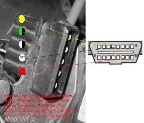

-> Shark: a čo s týmto? to na fotke je prvá felda a fáčko bmm návod na výrobu redukcie na obd , na ulož.to máš kopy schem

Zdravim pani potrebujem vediet znacenie kabloveho zvezku z motora (felicia MPI).hlavne ma zaujimaju nejake schemy ak mate, hlavne ako pripojit na svorkovnicu diagnostiku a immo ...myslim tuto svorkovnicu od motora (foto ilustracne)svorkovnica je z fava dal som to sem len aby sa vedelo ktora 1
zvětšit Mpi znacenie kablovania - obrázek od Shark vložen 21.05.2011 23:00:31
