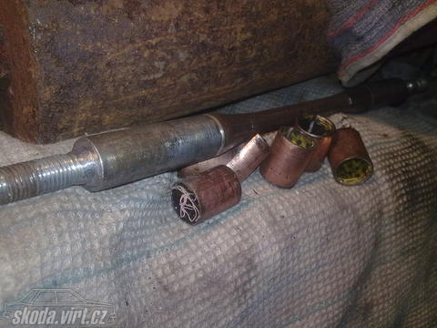

Zavrtáš výstružník a vytrhneš i se starym futrem
19:37:38
23.04.2011
23.04.2011
-> Pavel P..: Nebylo to tak hrozny
19:37:11
23.04.2011
23.04.2011
-> Matthes, záškodník z TechWebu: na to jsem fakt neměl nervy to dloubat šroubovákem
17:49:58
23.04.2011
23.04.2011
-> Pavel P..: Sroubovakem vyrval a vystouchal.
17:27:15
23.04.2011
23.04.2011
-> Matthes, záškodník z TechWebu: a jak si vybral pouzdra?
17:25:32
23.04.2011
23.04.2011
-> Pavel P..: Ja nechal starou trubku, prijde mi jako bezporuchova soucastka :-)
17:21:49
23.04.2011
23.04.2011
-> Matthes, záškodník z TechWebu: a co tu trubku mezi pouzdrama...? to už dost dobře nejde bez přípravku.
17:17:25
23.04.2011
23.04.2011
-> Pavel P..: Lisovani je sranda ty pepiku. Staci na to zbrousit starej svislak, aby tam pouzdro slo rovne a ne hycmo.
17:11:12
23.04.2011
23.04.2011
pro vylisování futer stačí lehce zbroušený čep spodního ramene a jde to jak po másle.. ovšem nalisovat nové už taková sranda neni.
11:52:03
22.04.2011
22.04.2011

Bré den pánové.. potřeboval bych nalisovat futra svisláků a trubky do těhlic, nemám na to bohužel žádný přípravky ani lis :-((
Nemá někdo zdejší možnost to udělat, případně neznáte někoho kdo to umí a udělal by to? Zadarmo to nechci :-) Pouze v Praze nebo v blízkém okolí. Díky :o)
