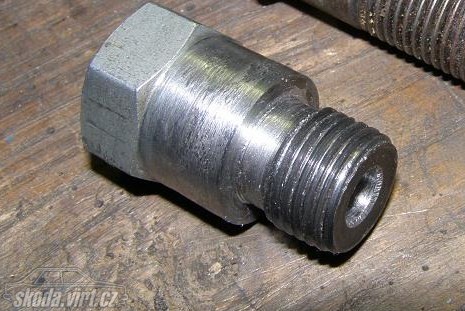

-> Coloska: Neviem ci to bola otázka ale ano bude to fungovať.Jediný problem je v tom ako to na ten motor dáš,pretože škodovka tam má iný závit.Budeš tam musieť spraviť redukciu.Moja vyzerá takto vid.obrázok. Vzniklo to zvarením prietokoveho šrobu ktorý pasoval do motora a matky do ktorej pasoval ten žigulácky vehement.
Možno sa todá aj nejako inak no ja to mám takto.

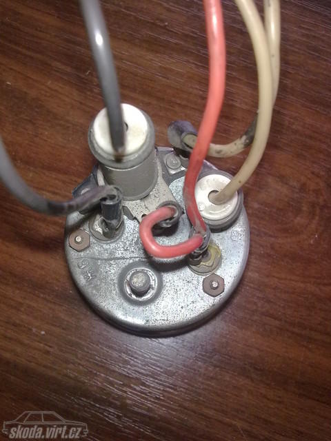

-> kubo980: Este raz som ti to popisal a teraz je to original ako to je zapojene v žigulaku.Ja to mam tak ako som dal tú prvu fotku ale spravne je to takto.
Ja to mam inak len preto ako som už pisal že sa mi nepačilo že ta objimka na budiku je z týmto pôvodným zapojením pod prudom.Fungovať to bude tak aj tak.

Takto je to na žigulaku,tu je to sice na škodovke ale je to komplet lada-1500.
1200-vky mali len to čidlo na kontrolku,tie nemali merač tlaku.

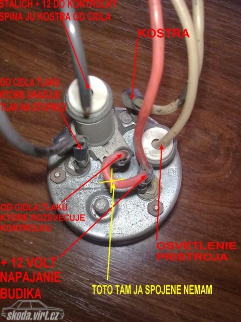

-> Coloska: Ja to mam takto a funguje to.
To prepojenie tam ja nemam,pretože tú kontrolku spína kostra takže to nemôže byť prepojené z napájaním budíka.To si takto vytiahol zo žiguláka?
Osvetlenie je samozrejme v tej menšej objímke.
edit-Dofrasa zabudol som :Môže to byť spojené a šedý kablik ide potom do čidla a v objímke je stále prúd.Ja som to spravil takto ako je na fotke,pretože som nechcel aby v tej objímke bol stále prúd,zdalo sa mi to nebezpečné.Co sa týka funkčnosti je to jedno.

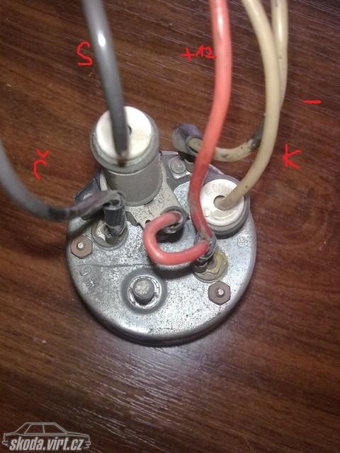

-> Coloska: MOLSO 28.02.11 15:46:30 napsal:
→ MOLSO:
S – osvetlenie
+12 = kostra !!
minus od druhej poistky
K kontrolka – potiahnut od origo kontrolky z pristrojovky
č – čidlo

-> MOLSO:
S - osvetlenie
+12 = kostra !!
- od druhej poistky
K kontrolka - potiahnut od origo kontrolky z pristrojovky
č - čidlo

-> Coloska: Viem že aj ja som s tým maturoval ale teraz si nepamatam ako som to zapojil.. červene kable by mali isť na čidlo, čierne asi +, ten hnedý čo ide na žiarovku je podsvietenie budika, a ten druhy hnedý by mala byť kostra.. skus to pre istotu premerať,,,
