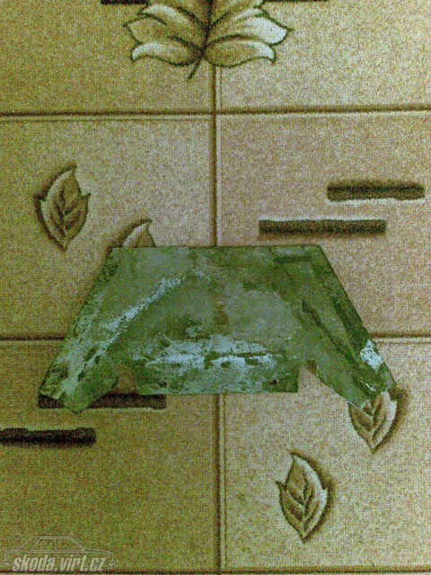

šípka 120 l 28.08.10 21:04:45 napsal: No tak plech na navarenie do užovky som už zohnal zo 130 s vlečkou no a zauimam ma v akej viške ho mam navariť do karoserie pripadne ako postupovať pri vipileni otvotu na ten plech…
Presne tento som myslel .

Michal N 283 - zrušená registrace
Je na to špeciálny diel karosérie - tzv. tunel pre 5-kvalt , voľakde som to videl na predaj . A tiež treba nádrž pre túto prevodovku a skrátené tiahlo radenia s 5-kvaltovej škodovky alebo sa dá skrátiť aj originálne pre 4-kvalt .

šípka 120 l
A ospravedlňujem sa za zniženu kvalitu Fotky je to fote ne teraz pred ch vilou večer v izbe a telefónom...

šípka 120 l
No tak plech na navarenie do užovky som už zohnal zo 130 s vlečkou no a zauimam ma v akej viške ho mam navariť do karoserie pripadne ako postupovať pri vipileni otvotu na ten plech...
