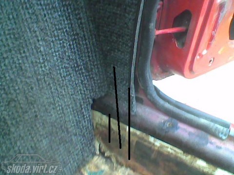

Tomas.C
1560 26.05.10 19:45:18 napsal:
→ Syny:
Tak, udělal jsem ty fotky. Tady jsem čárama zhruba (by oko) vyznačil, kde
jsem objevil (počíteční?) stopy po vodě – čáry ukazují
i přibližný začátek a směr. Přibližný začátek je opravdu jen
přibližný, pravděpodobně to nahoře mezitím vyschlo… Celkem jsem
objevil tři „proudy“ vody (opět, možná to mezitím vyschlo), krajní
víceméně rovně, prostřední tekla k sedačce.
mam rovnaky problem dotka presne vystihuje smer tecenie od dvery ta prava ciara je presne ta skade mi to tecie dufam ze pomoze vymena tesnenia na dverach
→ Syny:

-> 1560: to se uvidi az se sunda okno... bude prohnilej ten ram

-> 1560: vis jak mas spatnej ten spodni roh okna?.. tama to bude tict

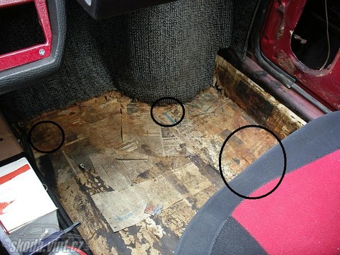

A otázka zní - P-kapsa, podběh nebo těsnění dveří? Podběhem to asi nebude, protože je v autě mokro, i když stojí. Těsnění je takové na houby, ale na druhé straně je stejně na houby a neteče tama. Fólii na dveřích už mám a i přesto tama dneska teklo.

1560 - zrušená registrace
No a tady, jak je to zakroužkované, tak jsem spozoroval zvýšený výskyt vody - asi tam jsou nějaké prohlubně, kde se drží...
