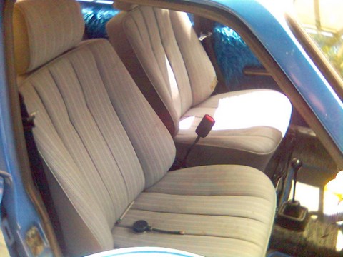

takže můj postřeh z montáže sedaček z FAbie......
fotky dodám a časem udělám článek...
Výsledek: vypadá to skvěle!! naprosto skvěle ale záleží na kvalitě práce jak si s tím pohrajete....
Já dával na sedačky origo kolejničky ze škodovky...to bylo nejhorší..strávil jsem den s flexou v ruce a broušením a upravováním spodku sedačky abych dostal ty kolejničky do nejníž...ale povedlo se..pak sem to přivařil... No a v autě jsme je vepředu posadil na origo most a vzadu upravil origo držáky....nafotím časem....ale dá se to udělat a výsledek stojí za to... Kdyby někdo chtěl tak rád poradím jak jsem postupoval
